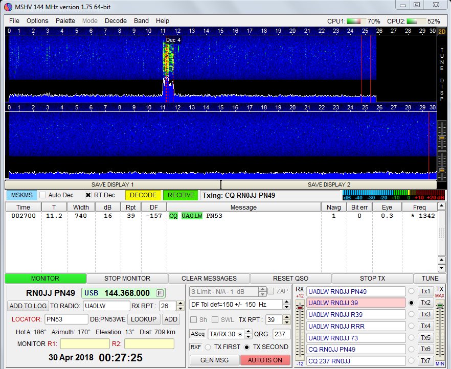

    отражение 30 апреля поток Лирид

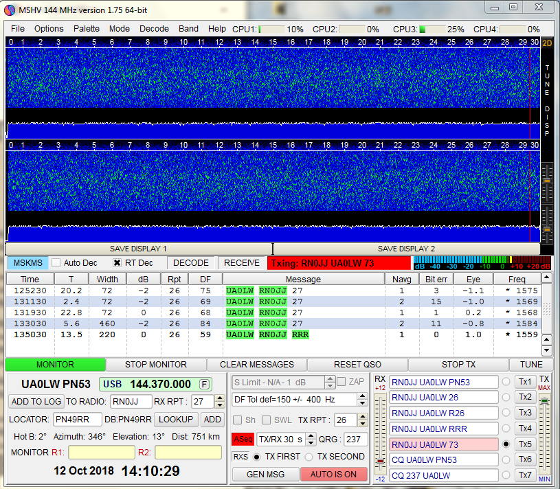

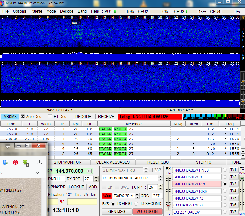

    Вчера возобновили работу через метеоры. Надо отдать должное отражения порадовали нас Евгением RN0JJ. Видимо способствовал удачный радиант метеорных потоков в вечернее время Несколько скринов прикладываю для анализа
    принятые отражения и рапорта

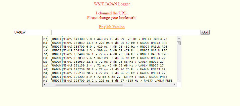

    информация на японском линке

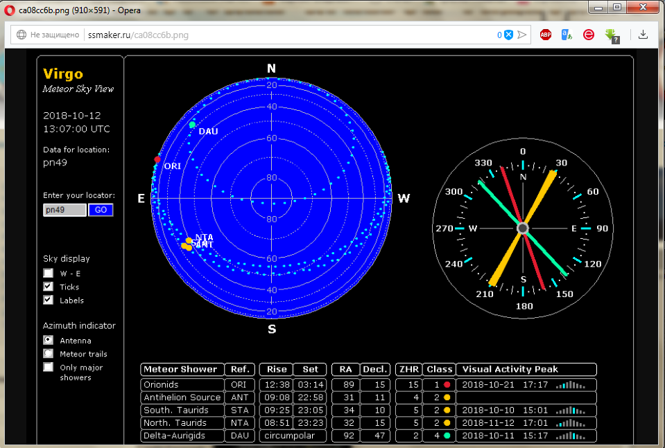

    радиант потоков на 12 октября вечером

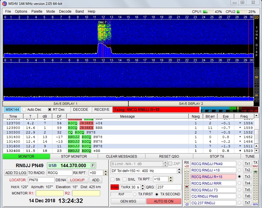

    Метеорный поток Геминиды порадовал любителей метеорных связей на Дальнем Востоке
    Не часто такое можно наблюдать было на экране
    Прогноз хорошего отражения оправдался
    Были отражения и существенно ниже
    Связь через метеоры между Амурской и Хабаровским краями
    информация на линке японского линка
