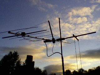

С разбором антены нет проблем её можно разборную сделать!! у меня загвозка в том что она гнется очень сильно!!!! чуть задел и всеТраверса из метапола гнётся, деревянная прочнее, если 4-5 элементов штакетина с забора(2м) распилить вдоль пополам - 2 антенны получится(или одна 4м-9 эл.). Или встолярке закUA0LHS писал(а):
Да Дмитрий, даже 6мм медь тяжеловата. Попробуй найти куски проводов от ЛЭП - многожильный алюминевый провод, можно попросить у электриков обрезки или в приёмке цветмета, в любом предприятии где есть такие провода. Подходит отлично! Обрезков 1.1 м. хватит.Распускается выравнивается.азать 4 м -но перевозить проблемно).
