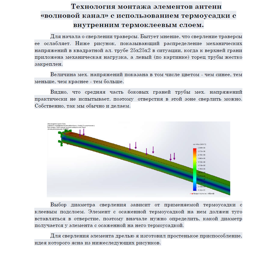

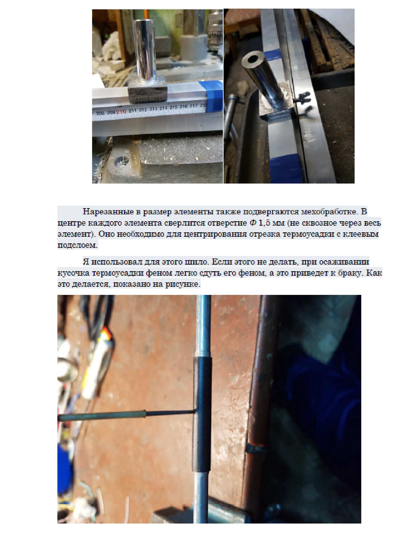

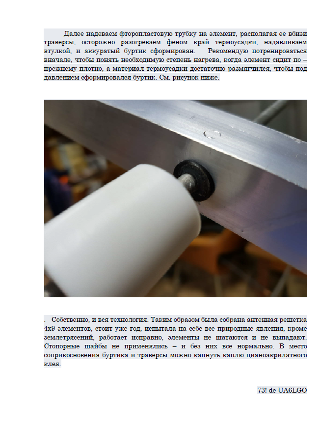

    При изготовлении антенн многие сталкиваются с проблемой крепления элементов на буме антенны. На страницах интернета наткнулся на интересный на мой взгляд вполне доступный и очень практичный метод крепления. Он не требует затрат и очень на первый взгляд наиболее практичный с точки зрения конструктива. Конечно данный способ пригоден для стационарных антенн.
    немного теории
    готовим узел крепления
    крепление на буме

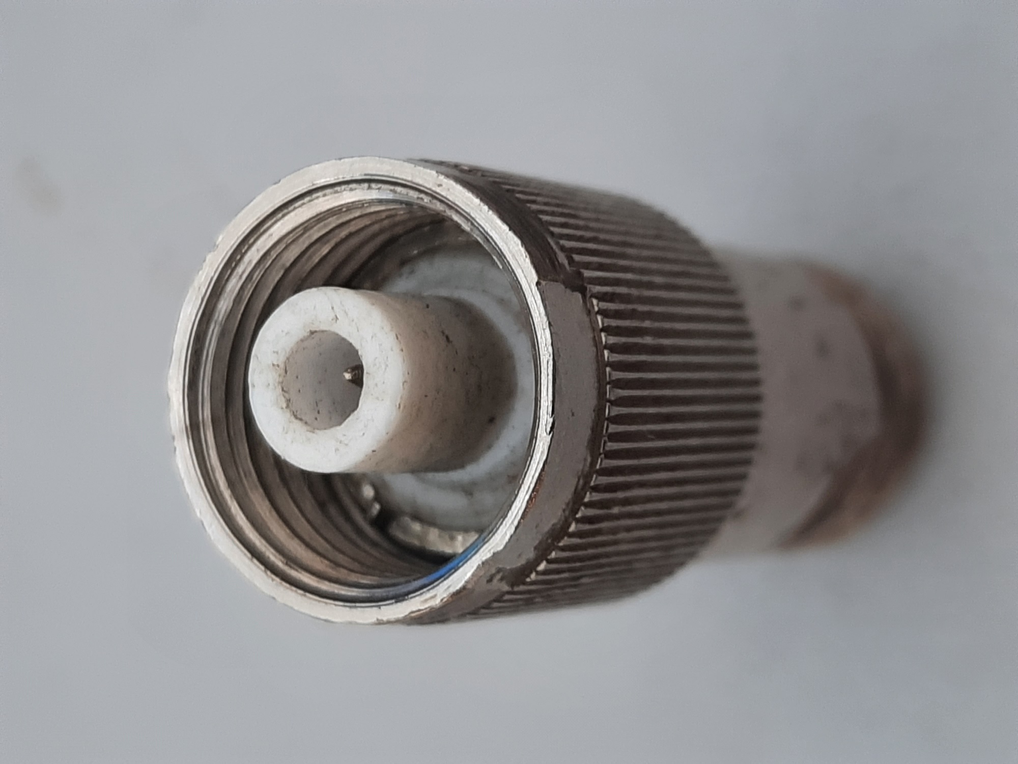

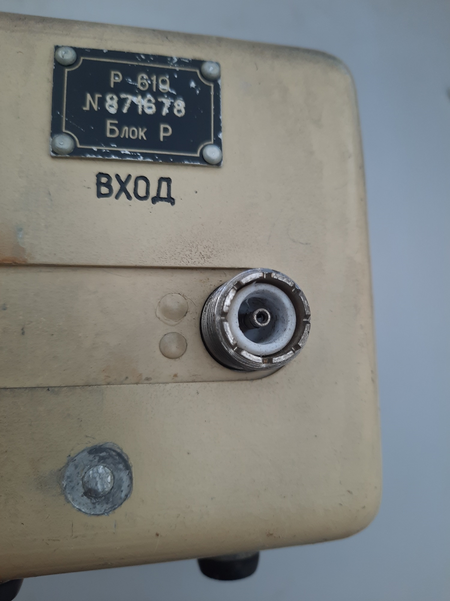

    Вопрос к бывалым, кто знает, что это за тип разъема (приборная часть тоже приведена)?
    И есть ли у кого пара таких кабельных разъемов?
