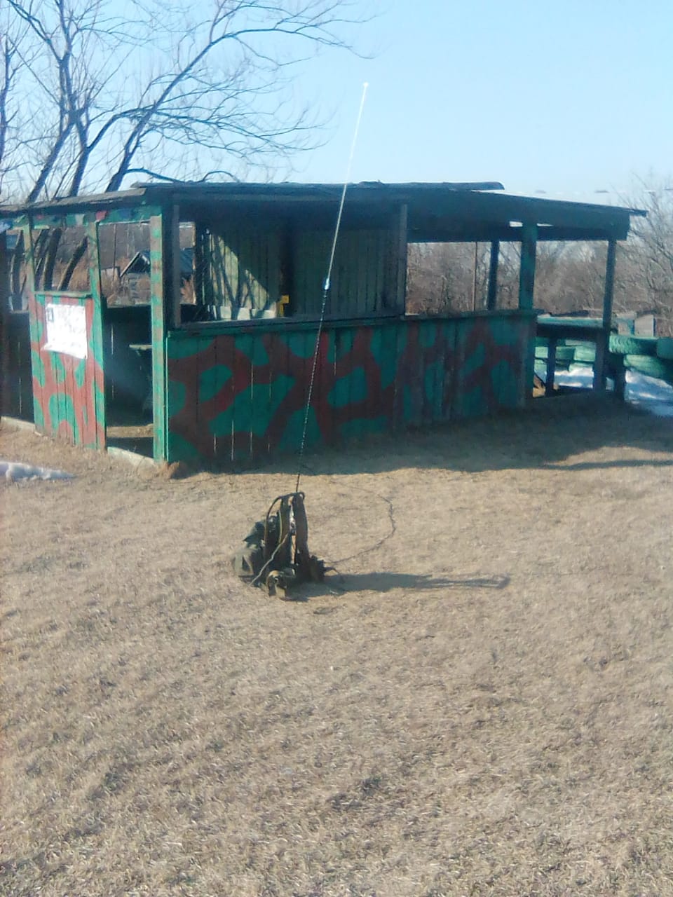

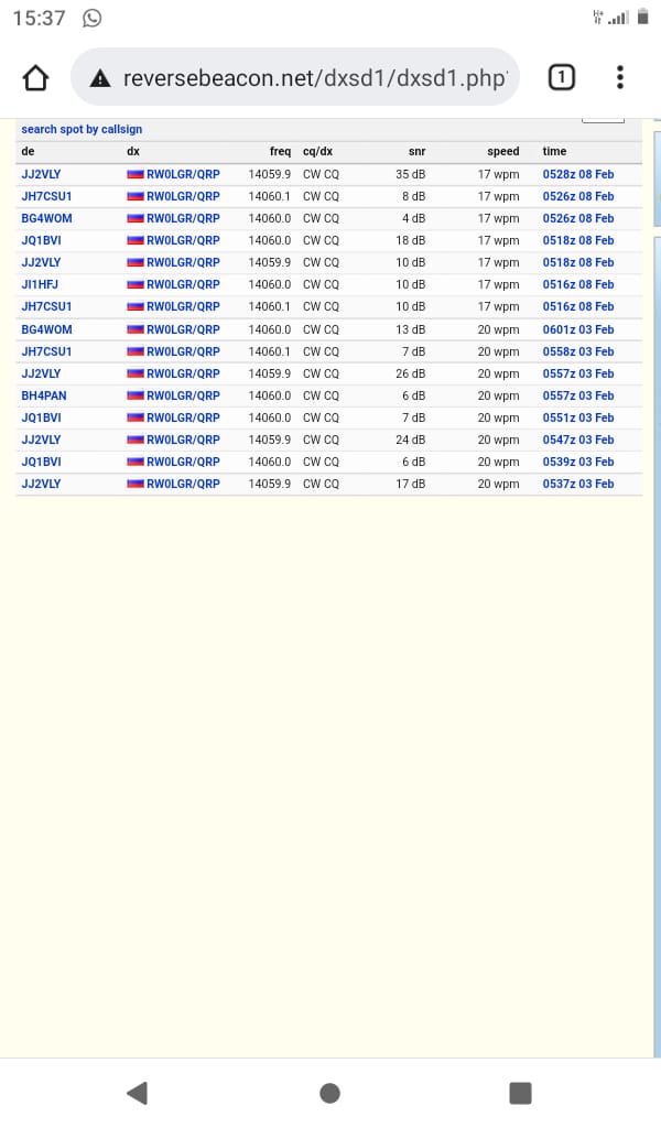

Вчера выпал просто великолепный денёк. И я им рещил воспользоваться. Решил испытать мою "майнпак-переноску".

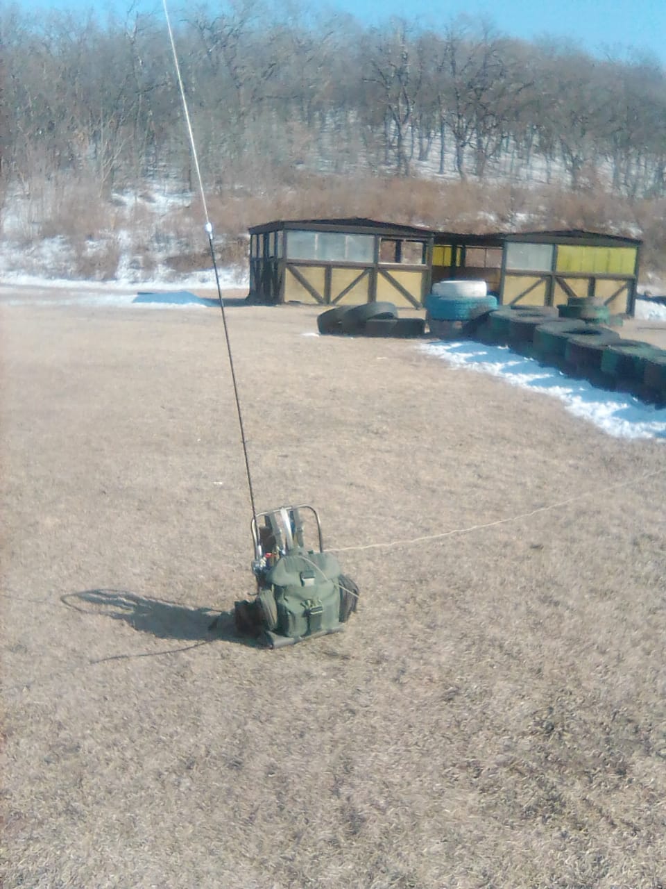

Идея какая - пришёл в желаемое место развёртывания. Поставил рамный рюкзак на землю, развернул штырьевую антенну, раскинул противовесы, подключил кабель, а сам расположился в удобном укрытии.

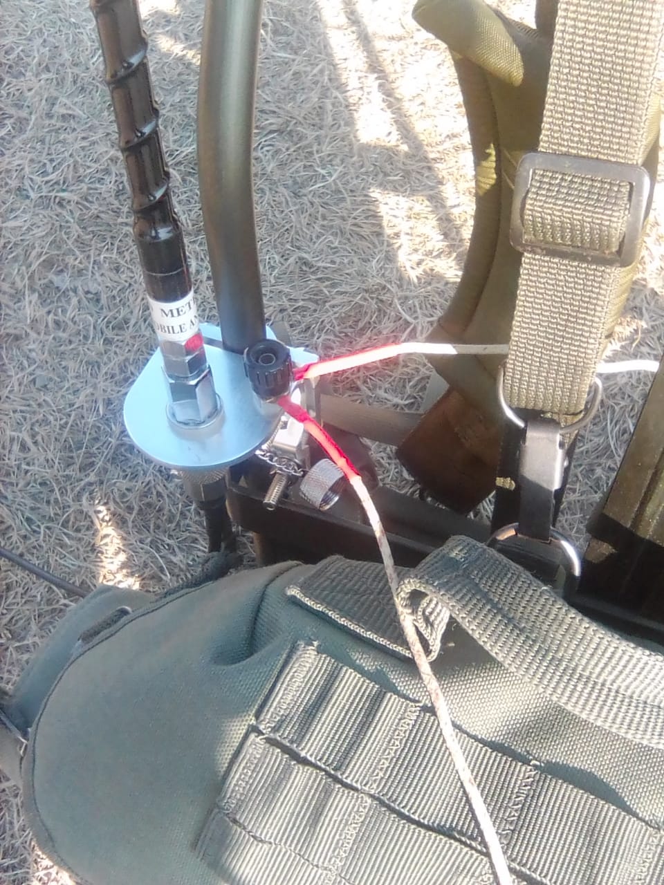

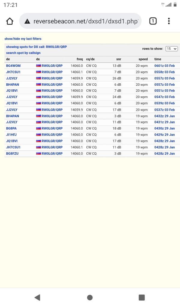

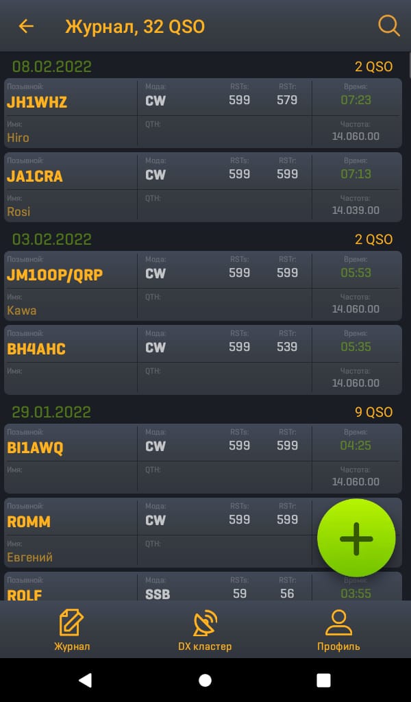

Решил работать QRP на G1M, на 20 метрах. Брал антенну в виде укороченного штыря 2,4 метра в развёрнутом виде MFJ-1820T + развёрнуто 2 полноразмерных на данный диапазон, противовеса.
КСВ мерил - выходит 1,1.....1,2
В общем, конструкция вышла удачной.

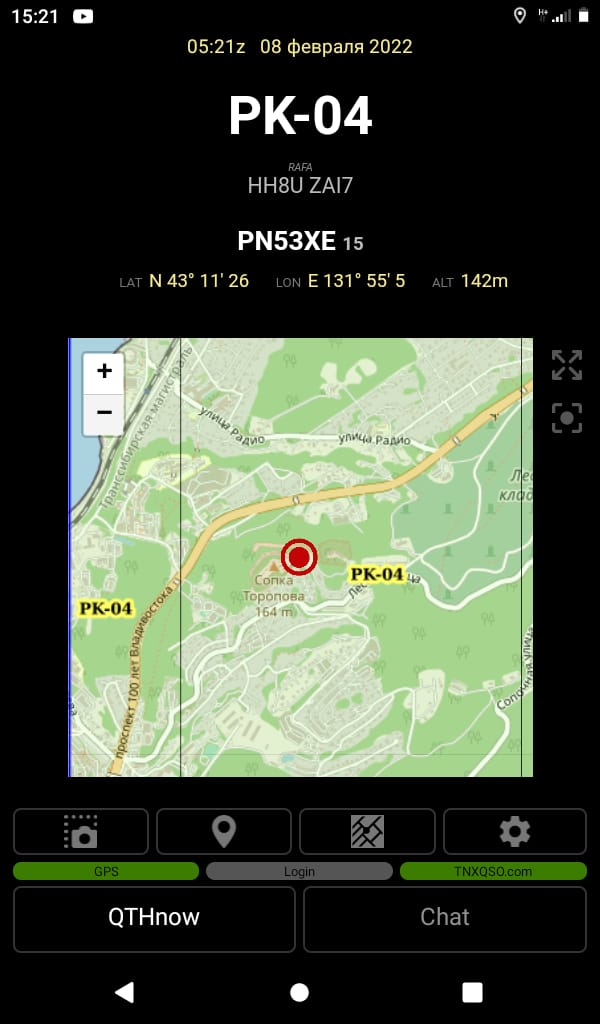

- Облюбовал для экспериментов 7 форт
- Общий вид "установки"

- Рабочая позиция

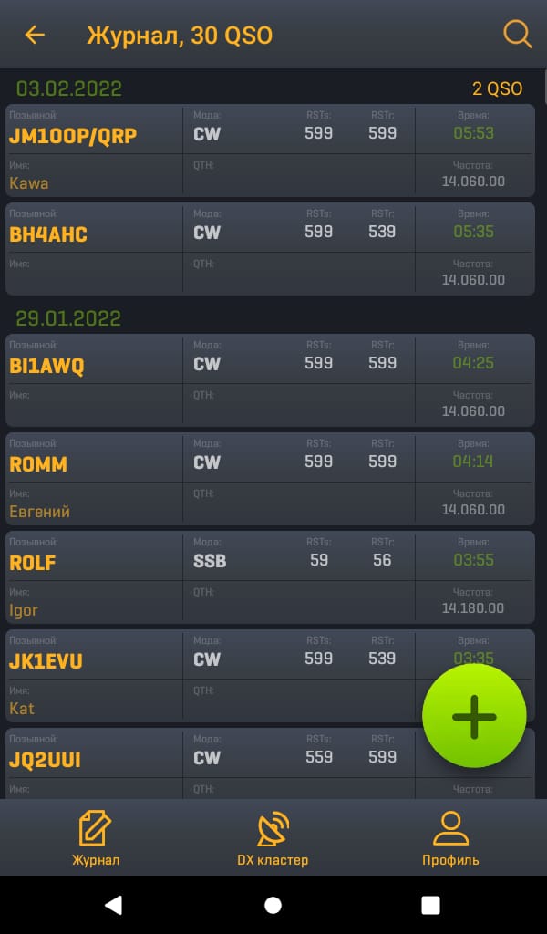

- Японские коллеги пришли с работы
- Где меня слышали
