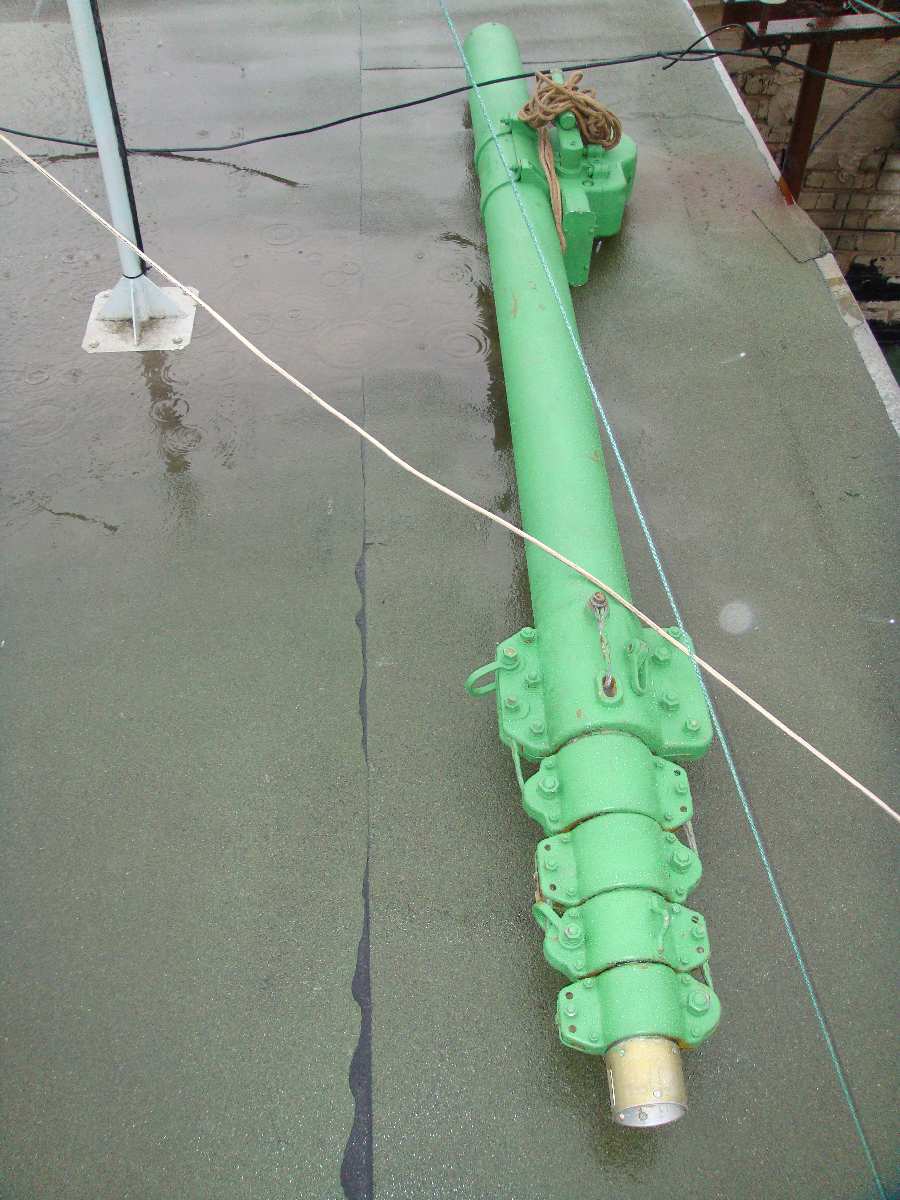

    Собственно было принято решение построить что то более менее нормальное на крыше жилого 9-ти этажного дома, в котором я проживаю со своей семьей с момента его (дома) постройки (это очень важно!), т.е. практически с 1976 года.
    Долго думал, все тщательно взвешивал, все за и против. И все же было решено ставить армейский телескоп 10 метров с повороткой Yaesu G-1000 DXA прямо на конце последней секции мачты на соответствующем стакане-подставке, который в последствии будет растянут независимо от мачты на четыре стороны оттяжками для сохранения телескопа от проворота и выхода из строя!
    Заготовлены 7 шпилек диаметром 20 мм. для крепления оттяжек: 4 по углам дома под два яруса на 8 оттяжек и 3 крепления еще для крепления еще двух ярусов по 3 оттяжки (много не мало, можно и перестрховаться), 3 яруса чисто на мачту и один ярус только на расстяжку подставки с повороткой.
    Крепеления под оттяжки загнаны насквозь через парапет крыши дома, т.е. кровлю как таковую при установке мачты не использую и не трогаю ни при каких обстоятельствах!
    Самое главное!!! Прежде чем все это начинать и делать, получил согласование от 38 из 54 жильцов дома, т.е. 2/3 плюс 2 квартиры, больше по идее и нет необходимости, тем более что оставшиеся 16 квартир попросту сдаются и там собственники не проживают.
    На данный момент, 15.08.2012 года, примерно за месяц как было принято окончательное решение:
    - установил крепления под оттяжки
    - сегодня пришел и был водружен на крышу телескоп, при этом необходимо отметить, что в лифт телескоп не входит!!! и мы вдвоем заперли его на крышу!, а вес у него без малого около 80 кг.!
    - пришли с телескопом орешки-изоляторы для оттяжек (50 шт.)
    - заготовлен трос, 3 мм., 300 метров (с запасом, на всякий), и частично порезан на оттяжки.
    Почему телескоп, а не мачта-унжа:
    - мобильность
    - обслуживание
    - плохая, ветренная погода - опустил, прошел тайфун - поднял
    - легкость (более менее) конструкции
    - возможность менять высоту
    - менее заметна по сравнению с унжой.
    По антенне решение полностью еще не принял, да это уже и не самое главное! Было бы на что ставить антенну, а какую - это уже вторично. Хотя сам по ряду причин склоняюсь к Ягам:
    - у квадратов несколько минусов - монтаж, размер, высота, провода (на которые налипает снег и лед), сложность обслуживания, громоздкость конструкции, которая будет сразу заметна со стороны
    - у Яг меньше парусность, проще опустить вниз до точки обслуживания, можно поставить сразу на поворотку (не надо выносить дополнительную мачту с опорным подшипником).
    По мере каких либо достижений и изменений, буду стараться выкладывать соответствующие фото. Будут дельные советы - приму с благодарностью.
    Ну и фото начинаю выставлять, на них все более менее ясно, даже и без комментариев, единственно добавлю - в серой футболке ваш покорный слуга - т.е. я, Константин, UB0LGE, в синей - мой брат (названный) Валера, незаменимый помощник, и просто очень хороший человек!
    Там, где телескоп без обертки и один - это вершина нашего сегодняшнего труда - телескоп на крыше!, точнее на самой верхней надстройке крыши, почти там, где и будет установлен позднее. Пятка телескопа будет на месте сейчас установленного вертикала GAP TITAN DX, мачту которого с пяткой видно рядом с телескопом - это практически геометрический центр крыши.
    Да, сам телескоп не самый длинный, скорее наоборот - его длина 10,5 метров максимум, хотя для прочности весь выдвигать не буду, думаю метров 7-8 достаточно, вес его как я уже сказал около 80 кг., нижнее стальное основание с лебедкой диаметром около 130 мм., а верхнее 76 мм. !!! Весьма крепкая вещь, тем более военная!

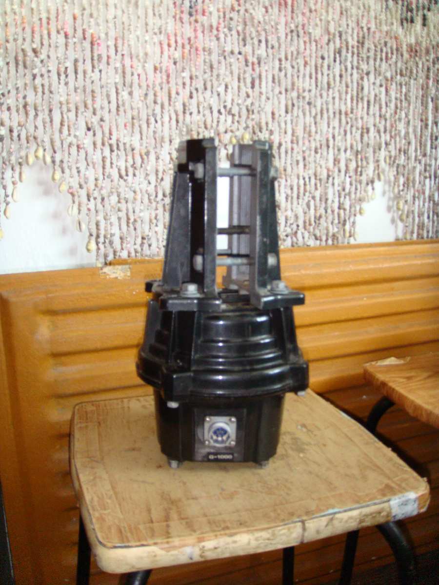

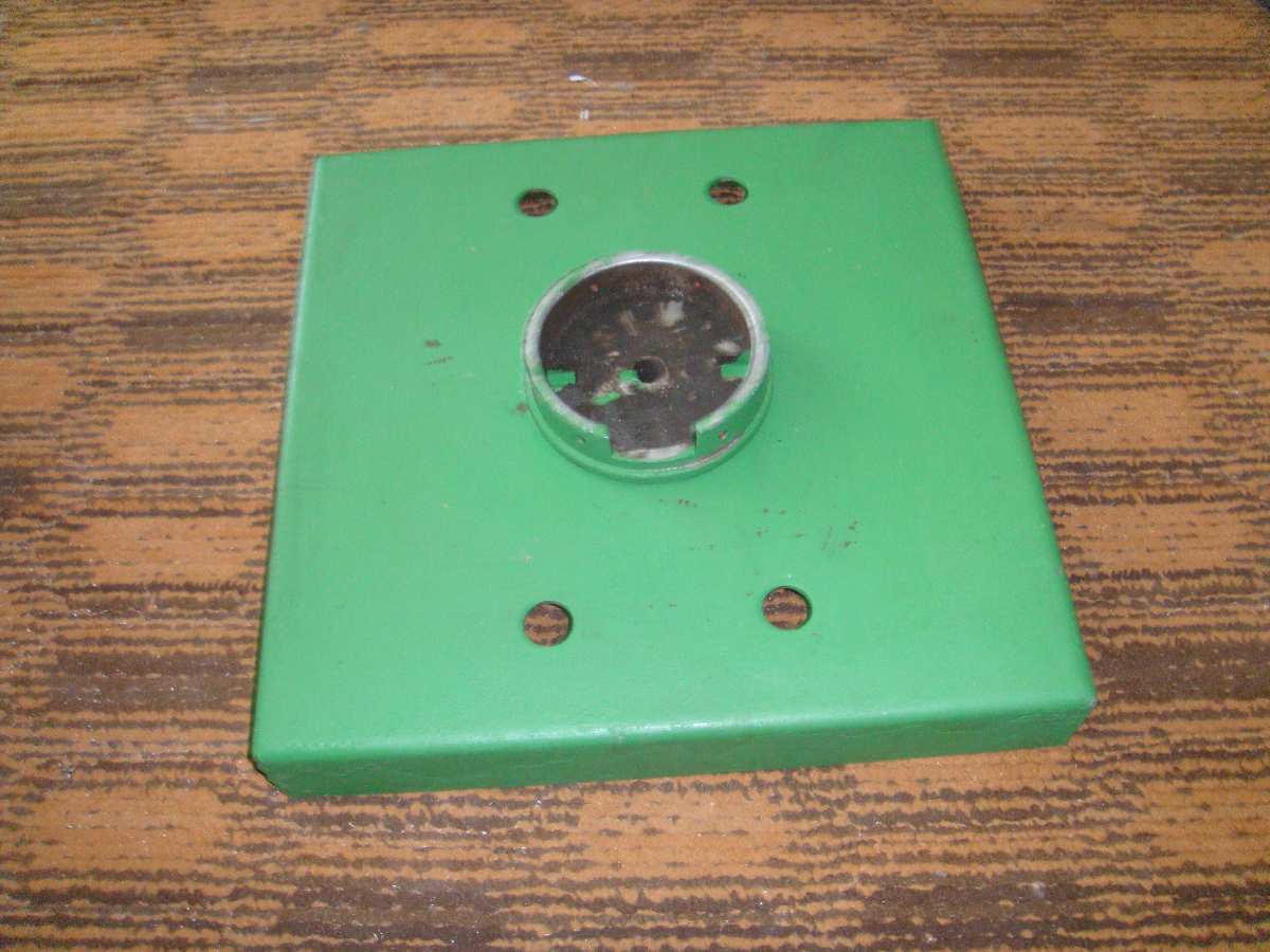

    пришла поворотка Yaesu G-1000 DXA, выкладываю ее фото (кабель уже закинул на крышу), а заодно выкладываю фото пятки, что шла в комплекте с телескопом, и там еще есть подпятник такой круглый, как крышка снизу, только вот не пойму - жестко этот подпятник в пятку не крепится никак, может просто под собственным весом держаться должна? Есть только дырочки по кругу для болтиков (6 шт.), с помощью которых к телескопу крепится этот подпятник, а вот он в свою очередь никак не закреплен в большой квадратной пятке?! Может кто подскажет из знающих?

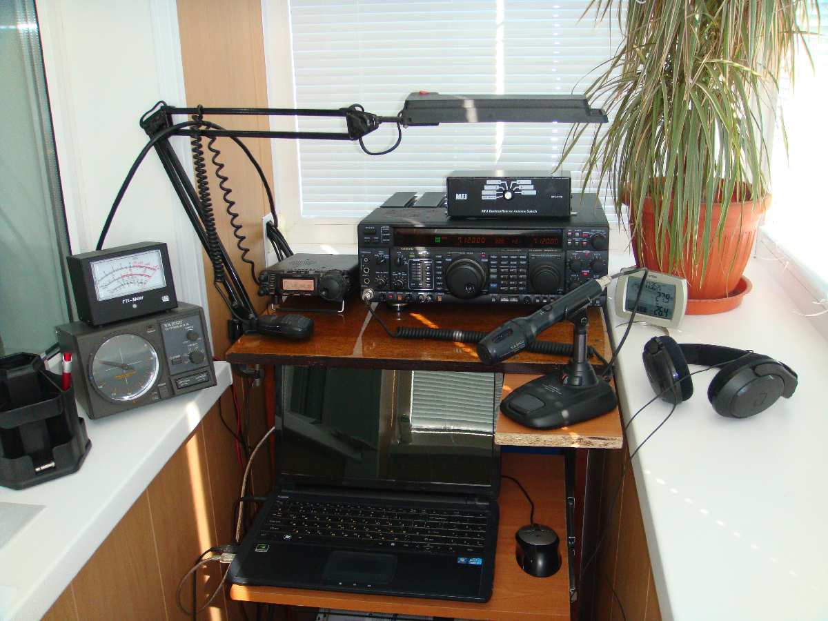

    моя радиорубка образца 16 августа 2012 года

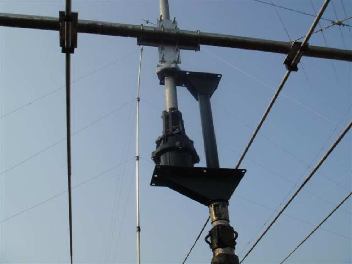

    Константин если ставите надолго ,то пожалейте редуктор и поставте опорный подшипник.Есть устройства RM-50,51 и опорный подшипник GS-050,или можно сделать самому.На фото у меня YAESU G-1000DXA крутит яги на WARC 4el на 18MHZ и 5el на 24MHZ,сколько времени и все нормально,за редуктор я спокоен на 100%.

    Спасибо за совет, но я умышленно хочу поставить без опорного:
    - чтобы облегчить вес конструкции
    - чтобы уменьшить парусность конструкции
    - уменьшить размах телескопа на сворачивание (скручивание).
    Антенна будет стоять практически у основания поворотки, надеюсь, что рычаг, так пагубно воздействующий на редуктор, будет не критичным, высота алюминиевой трубы, на которую буду ставить и крепить антенну, будет не более 30 см., т.е. чисто хвост, торчащий из поворотки, для крепления антенны.
    А такая установка поворотки использована неоднократно, где-то в инете есть описания, в том числе и на коллективках, и уже работает десятки лет без проблем. Вот и я решил попробовать такую же конструкцию собрать.

    Понятно,это Ваш выбор удачи 73!

    В любом случае - спасибо еще раз за совет и внимание к данной теме. Да! Все как говорится познается на собственных ошибках, так что попробую, надеюсь что получится! :)

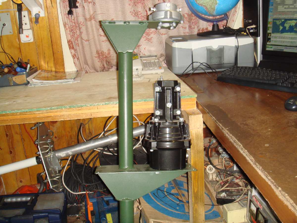

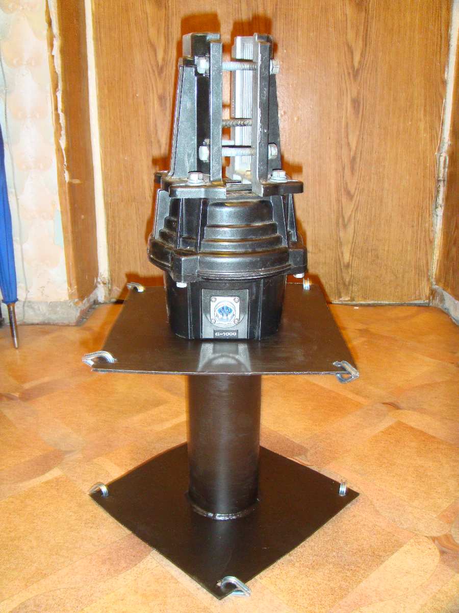

    Сделали стакан наверх, на телескоп будет надет. На стакане будет собственно установлена поворотка. На стакане наварены две плоскости, 25х25 см., квадраты смещены относительно друг друга на 90 гр., по углам будут оттяжки, два яруса, которые будут удерживать поворотку на месте, не воздействуя никак на телескоп, только сверху, короче как на шарнире.
    На днях еще сделаю пятку-опору под мачту, ну т.е. возьму штатную и снизу к ней на всю площадь и чуть больше (штатная опора 40х40, а лист снизу будет 50х50) прихватим еще лист железа 4 мм., чтобы нагрузку распределить как можно ровнее на всю поверхность пятки-опоры, иначе ребра снизу родной пятки прорежут кровлю.

    Re: UB0LGE
    CоветПКР » Пн дек 18, 2017 1:34 pm
    КОПИЯ сообщения от RW0LD от 23 авг 2012, 21:04
    Костя, привет!
    Только сегодня увидел твою ветку и очень внимательно прочитал.
    Во-первых поздравляю тебя со второй категорией! Очень рад за тебя. Стоит ли позывной менят?
    Во-вторых Александр был прав, с помощью RM-50 было бы немного лучше. Ну да ладно, и так здорово, что решил поставить серьезную антенну. Насчет антенны, то что Яги в такой ситуации сподручней это конечно без вариантов. Я бы рекомендовал Сайдер. Сделать самому без проблем за два-три вечера. Если нужны советы или помощь - звони.
    Еще раз мои поздравления!!!!
