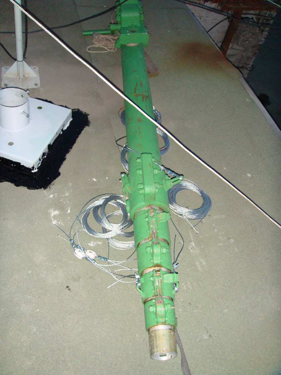

    Предпоследние, вечерние (полуночные) приготовления перед установкой мачты-телескопа: положил на место установки опору-пятку, пролил все на всякий гидроизолом, привязал два яруса, по 3 оттяжки каждый, к телескопу. Все готово к вертикальной установке - только одному по любому не с руки: надо поднять вертикально, держать, а второму идти натягивать оттяжки. Попробую сына привлечь. Как обычно - фото.

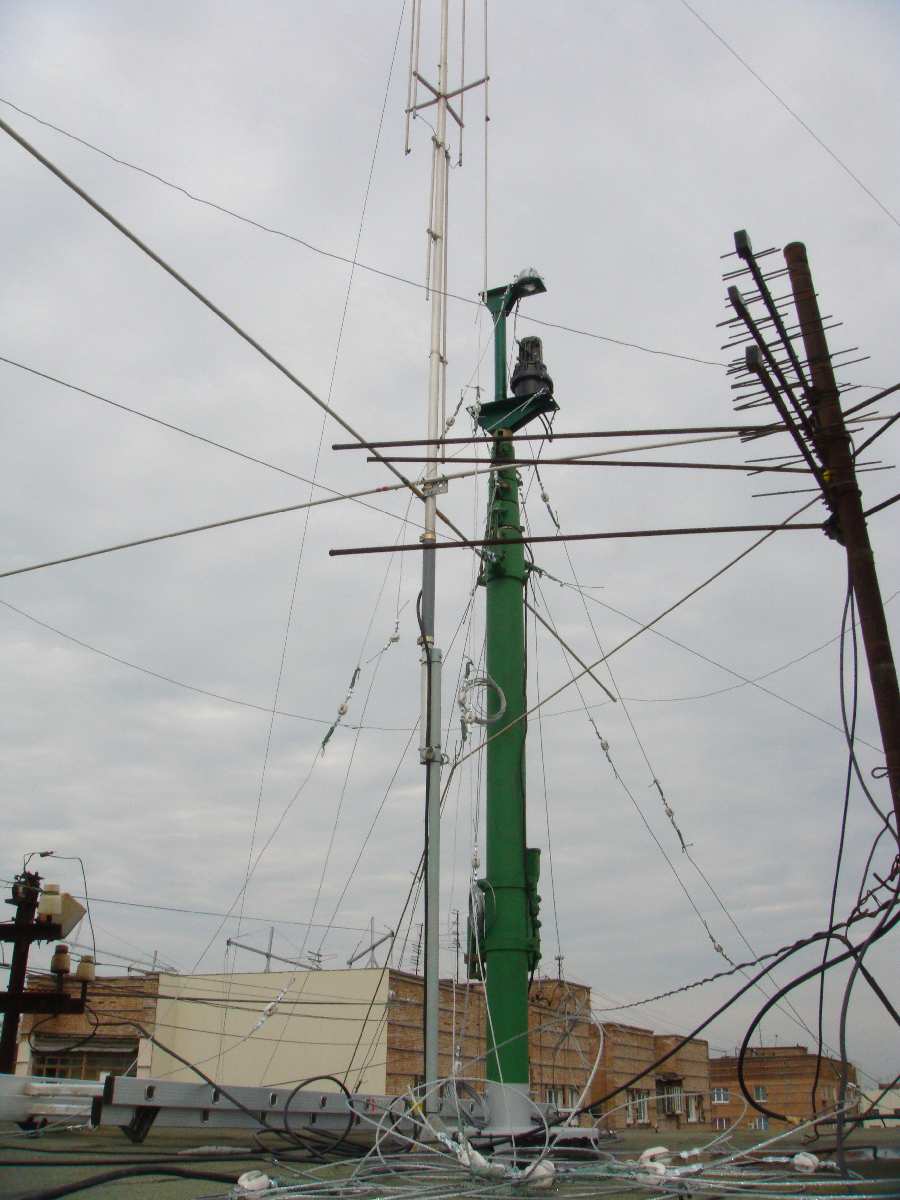

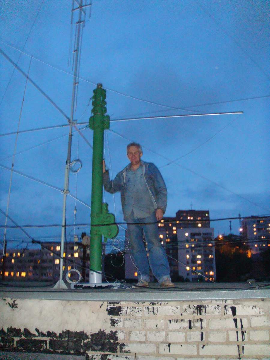

    Я, как обычно, выбираю самую классную погоду для подобных "тусовок". Водрузили таки в вертикальное положение телескоп. Просчитался раза в 1,5 с длинной оттяжек нижнего яруса, ну да лишнее не короткое, потом отрежу остатки. Как обычно - фото, на одном из которых - я, вполне себе такой довольный! :)
    ДА! Крышку-заглушку, снизу с телескопа снял!!! Кто сопереживал по этому поводу и советовал убрать - отчитываюсь - крышка снята и телескоп поставлен вертикально без оной снизу, т.е. там теперь просто открытый снизу телескоп с большой дырой во весь диаметр нижней секции, ну а под ней опора, в которой тоже большие отверстия, в которые если что нормально уйдет вода.

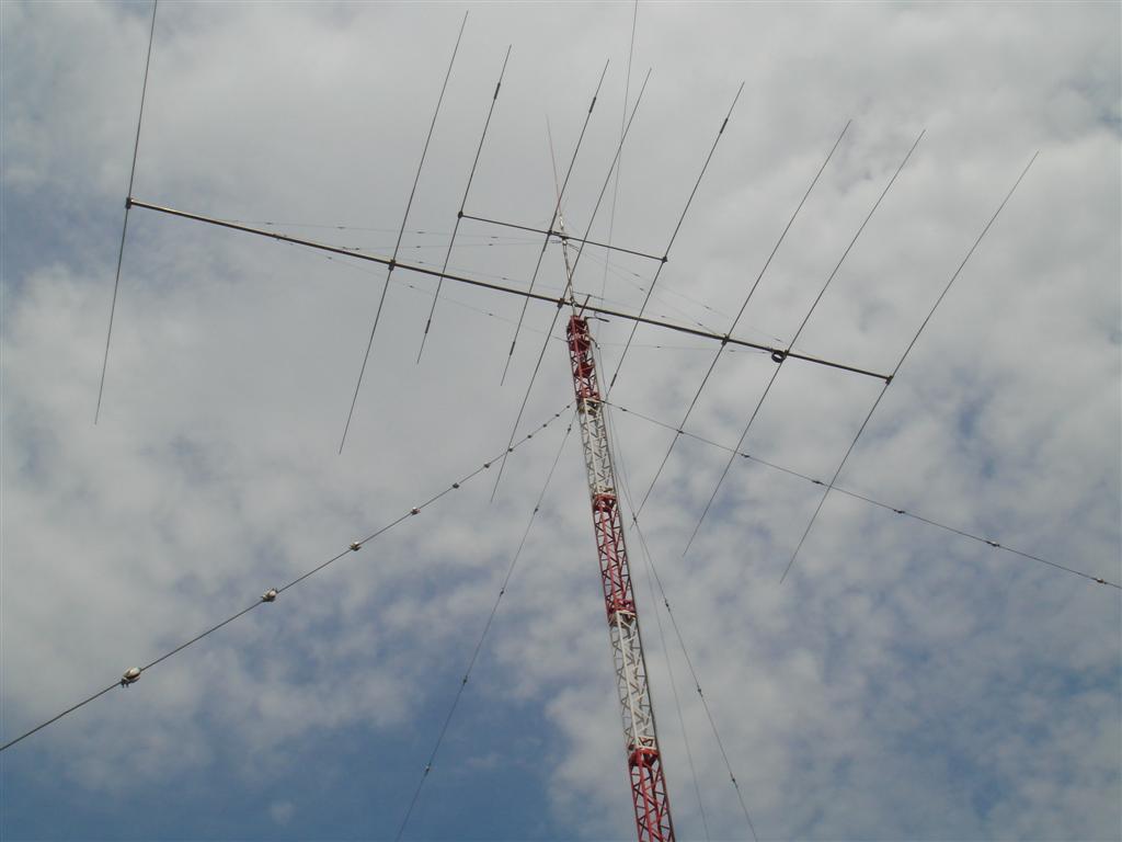

    После того как написал выше,собрался с духом и опустил унжу с двумя этажами антенн яги,всё равно собирался после уборки урожая этим делом заняться, т.к идёт заказ- яги на 21MHZ 5эл монобенд.Буду ставить вместо 3х элементов яги трайбенда вторым этажем, выше 6эл яги на 14MHZ.Но всвязи с наступающим ураганом события форсировал.Остались две мачты -на одной яги на WARC другая под 7MHZ думаю что всё выстоит т.к сделано на совесть.

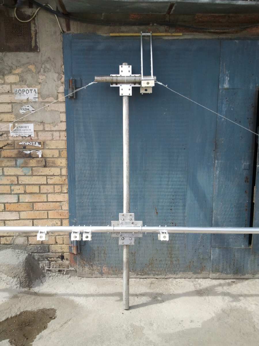

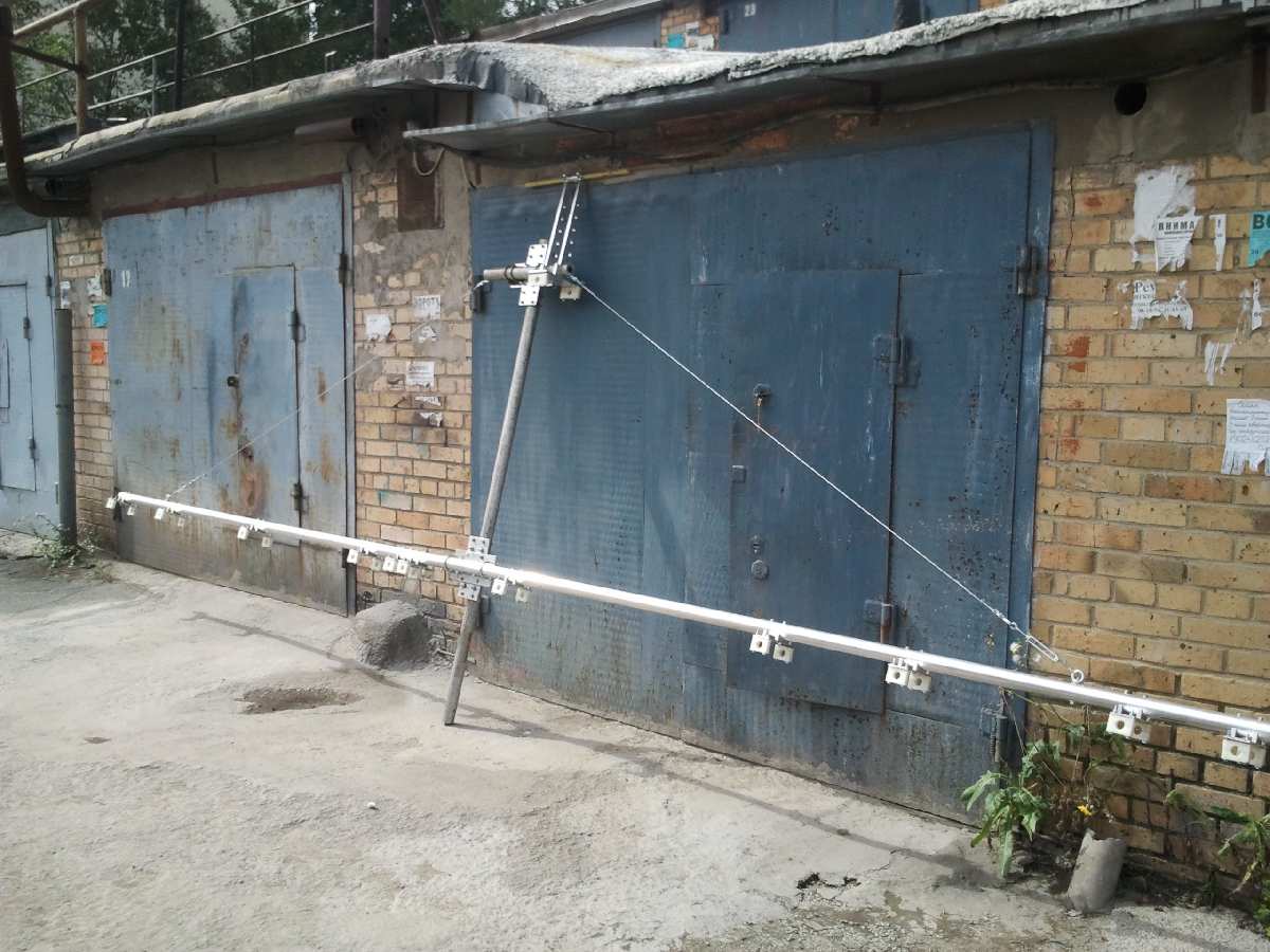

    Сергей, и коллеги, приветствую! Собрал предварительно основную траверсу на мачте с мини-траверсой сверху для элемента 40 метров (Сергей, спасибо еще раз, теперь за скобы - все подошло), подготовил и растянул оттяжки основной траверсы. На днях буду эту конструкцию ставить в поворотку с подшипником
