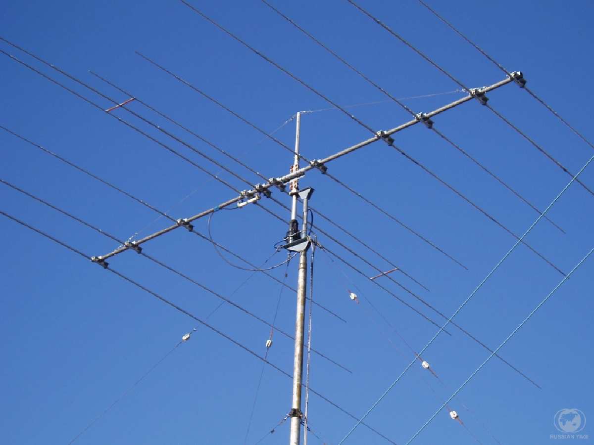

    18 сентября по планам приходят антенки - на 20-15-10 метров (335-ая) и одноэлементная на 40 метров, так что сразу по окончанию дней саммита буду форсировать работу по установке мачты.
    Померил вес, ориентировочный, что будет стоять на крыше вместе с телескопом, итак:
    - телескоп около 80 кг.
    - кронштейн с повороткой - около 10 кг.
    - мачта в поворотку для установки антенн - около 8 кг.
    - пятка-опора под телескопом 45х45 см. - 17 кг.
    - собственно антенны - около 40 кг.
    Итого общий вес 155 кг., все это будет на опоре-площадке из металла (фото выкладывал ранее) 45х45 см., т.е. распределено на площади в 2025 кв.см., т.е. можно сказать, что на 1 кв.см. будет "давить" менее 100 грамм! Я правильно посчитал? Общий вес надо разделить на общую площадь опоры в см.кв., получим сколько давит на каждый отдельный сантим.
    Прикладываю фото 335-ой, во всяком случае прийти должна такая же, правда не знаю, что получится после сборки :)
